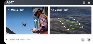

Habe anbei 3 Screenshots.
Bild 1: Programm öffnen: Es wird ein Update angezeigt. Ich drücke auf "Update now" es erscheint:
Bild 2: Ich kann nur das Programm wieder öffnen. Ich drücke auf "Öffnen", es erscheint:
Bild 3: Das Programm, aber ohne Verbindung zu dem doofen DIng.

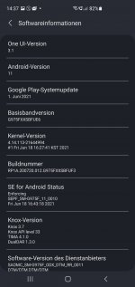

Bild 4: Infos zur Android-Version

Moin, Sorry für die späte Antwort, die richtige App bekommst du nicht im Playstore, da es da wohl Auseinandersetzungen gab. Die DJI Fly App für Android lädst du auf der DJI Homepage herunter und musst dann beim Installieren die Fremdanbieter-Sperre von Android deaktivieren, ist aber dort alles auch genau beschrieben.
