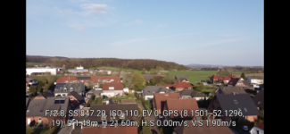

Ich habe gestern noch gelesen, das man beim betrachten der Videos die Untertitel einblenden kann. z.B. mit dem VLC Player, da hat man dann einige Flugdaten im Video.
