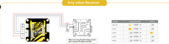

Hallo,
ich bin neu hier im Forum.
Ich habe vor einigen Jahren Racer gebaut und geflogen, und da ist mir bereits aufgefallen bzw. hat mich gestört das es nie ordentliche anleitungen zum verkabeln der Komponenten (FC und co.) gab.
Ich habe wieder mit dem hobby angefangen, da ich damals einen hexacopter am bauen war und ich dieses Projekt nun fertig stellen möchte, und ich stosse wieder an die selben Probleme das die Verkabelung herstellerseitig sehr schlecht beschrieben ist.
Habe aktuell einen TX Empfänger geschrottet, da ich mich auf die anleitung des Herstellers verlassen habe wie fremde Empfänger angeschlossen werden sollen, und da stand dran GND +12v und Signal via sbus am empfänger anzuschliessen, da ich nun schon seit jahren nichts mehr in dem bereich gemacht habe, dachte ich auch nicht daran das die empfänger überlicherweise mit 5 volt betrieben werden... naja somit ist wiedermal ein Bauteil kaputt gegangen.
Wie macht ihr das mit dem verkabeln?
seh ich das falsch mit den anleitungen?
Grüsse
Hallo @Speedyfpv ,
ich selbst bin kein Bastler was Drohnen angeht, daher ist das Thema für mich eher fremd. Aber ich bin doch überrascht zu lesen, dass die von den Herstellern bereitgestellten Daten und Informationen so fehlerhaft zu sein scheinen.
Spielt hier das BUdget evtl. auch eine Rolle? Günstige Teile = mangelhafte Dokumentation? Oder hast du auch mit "Markenware" solche Probleme erlebt?
in diesem fall geht es hier um einen Iflight f7 Pro Controller, der defentiv nicht der günstigste ist :(blizz.PNG
